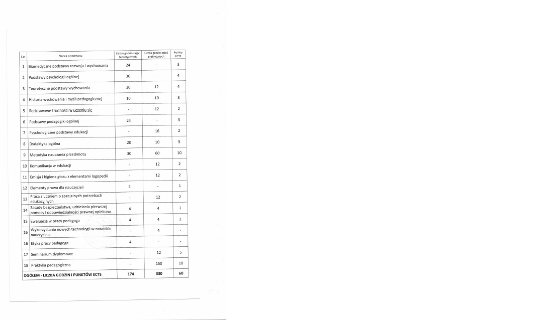

Bardzo dziękuję za pomoc, może zechce Pan ocenić ten wykaz przedmiotów w załączonym pliku.
Pozdrawiam

Przenalizowałem załączony przez Pana wykaz przedmiotów. Z tego, co widzę ukończył Pan studia podyplomowe na standardach kształcenia nauczycieli obowiązujących od 2012 r. Wszystko się zgadza: przedmioty z zakresu psychologii i pedagogiki 150h, dydaktyka ogólna 30h, metodyka nauczania przedmiotu 90h, praktyka pedagogiczna 150h.
Teraz już mogę z całą pewnością czystym sercem potwierdzić, iż posiada Pan pełne kwalifikacje do nauczania historii we wszystkich typach szkół. :-)
Jeżeli chodzi o „metodykę nauczania przedmiotu” to w Pana przypadku dotyczy ona metodyki nauczania historii. Jedne uczelnie dopasowują zapis z konkretną nazwą metodyki do konkretnego słuchacza/studenta, inne zaś robią uniwersalny szablon - czyli ułatwienie dla dziekanatu.
Zalecam na przyszłość przy decydowaniu się na kolejne studia podyplomowe (z zakresu tzw. nauczania drugiego lub kolejnego przedmiotu) zwrócenie się do uczelni najpierw z prośbą o przesłanie wykazu przedmiotów, jaki będzie nadrukowany na drugiej stronie świadectwa. Wtedy łatwiej ocenić, czy warto decydować się na kierunek na danej uczelni, czy lepiej wybrać inną, która oferuje większą ilość godzin, przejrzysty wykaz przedmiotów, dodatkowa specjalizację w obrębie jednych studiów. Warto o to zadbać, ponieważ świadectwo ukończenia studiów podyplomowych będzie nam towarzyszyć do końca życia. A wizja tłumaczenia się przy każdej kontroli, czy przy zmianie miejsca pracy, to chyba ostatnia rzecz, która jest nam potrzebna. Jak mawia stare, mądre porzekadło - lepiej zapobiegać, niż leczyć.
A obecnie obowiązują nowe standardy kształcenia nauczycieli (od 1 października 2019 r.), które dotyczą osób podejmujących studia I stopnia, II stopnia, jednolite magisterskie, podyplomowe po 01.10.2019 r.
Pozdrawiam
