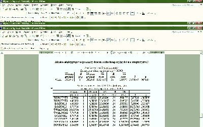

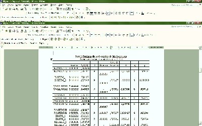

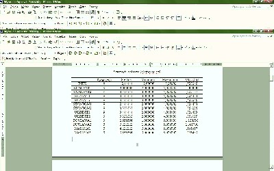

Promotor wykonał te swoje cudowne obliczenia (dalej nie zdradził, cóż to za programu użył) i przysłał mi je mailowo. Wygląda to tak, jak w załącznikach - czy może ktoś mnie oświecić, CO ja mam z tym zrobić? NIGDY nie miałam statystyki, na ostatnim spotkaniu z promotorem na moje i grupy uwagi, że my o tym pojęcia nie mamy - stwierdził, że nie jego problem a poza tym na takich wynikach wszystko widać... Ten człowiek wykłada na mojej uczelni, która statystyki nie prowadzi nam, i na awf - na którym ów przedmiot jest. Mam 2 książki do statystyki, z których nie rozumiem niczego. 1 - Statystyka od podstaw J. Jóźwiak i J. Podgóskiego, oraz tego ostatniego autora Statystyka dla studiów licencjackich.
Mailowo promotor nie udzieli absolutnie wyjaśnień, pojechać do niego też nie pojadę na awf - 5 dni przed porodem jestem :shock:
Absolutnie nie proszę o analizę za mnie tego, a jedynie o wskazówki - od czego to zacząć, jak to ugryźć... Kurcze, ja nawet nie wiem, dlaczego tam jakieś przecinki są PRZED liczbą... :evil:

Re: Excel a praca mgr - potrzebuję pomocy
Postautor: malgosi35 » 2010-05-14, 15:34
mgr5.----> co mogę wyczytać z tych danych, nie mając pojęcia na temat układu dościadczenia.
1. Brak jest istotnych różnic między wiekiem dzieci z klas integracyjnych i nie integracyjnych (p=0.067059). (przecinki przed niektórymi liczbami oznaczają że jes to liczba w formacie 0,...., czyli ,067059 to to samo co 0,67059. Powinniśmy zaokrąglać do trzech liczb znaczących więc tu powinno być 0,0671, z tym że prawdopodobieństwa zaokrąglamy do 2 po przecinku, czyli 0,07. Graniczne jest o,o5 czyli przy 0,07 mówimy że nieistotna różnica między średnimi.
Dalej...
2. w tebeli masz podane te wyniki w których masz istotne różnice między średnimi dla klas integracyinych i nie integracyjnych. Isteresuje cię tylko właciwie ostatnia rubryka gdzie masz podaną istotność.
I tak : różnią się pod względem : koncent1, koncent2, rozum1, rozum2.... różnią się pod względem postawa1 ale nie różnią się pod względem postawa2.

malgosi35
Posty: 126
Rejestracja: 2007-05-23, 17:51
Postautor: malgosi35 » 2010-05-14, 15:44
mgr4.
Z tej tabeli wynika (to co widać ) że nie ma różnic istotnych między koncent1 i koncent2, rozum1 i rozum2 i tak dalej. Tu intereuje Cie rubryka ostatnia z prawdopodobieństwem (p) i rubryka ze średnimi bo to między nimi nie ma różnicy. Trochę informacjji daje ,,Od.std'' - odchylenie stamdardowe, bo np w grupie koncent1 ma wyższą wartość a więc dane były bardziej zróżnicowane, ale niewiele.

Postautor: malgosi35 » 2010-05-14, 15:55
mgr. 3
Tu masz coś podobnego ale jak widzę użyta jest w obu przypadkach jakaś kowariancja, czyli jest coś uzależniowe. W mgr4 miałaś jakiś podział chyba na dwie grupy tu jest coś inaczej bo jest liczebność w grupie -9 i inna średnia.
Przydł by mi się jakiś opis badania bo trudno mi coś dopasować.
Jak widzę różnica jest przy SWIADOM1 i SWIADOM2, postawie , nastroju

Postautor: malgosi35 » 2010-05-14, 16:02
mgr 2 to statystyki opisowe.
np.
Średnia wartość dla koncentr1 wyniosła 3,00. W grupie były dzieci (?) które osiągały wartość - 2 ale i takie które osiągały wartość 5. w grupie koncentr2 średniawyniosła 3,33 ale wartość minimalna badania wyniosła 3, rzy maksymalnej 5.
